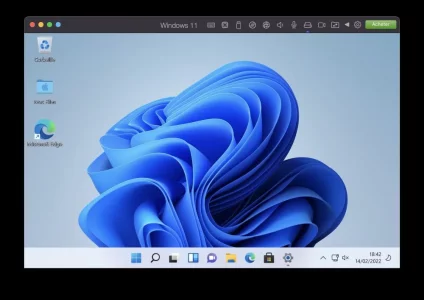

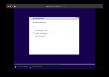

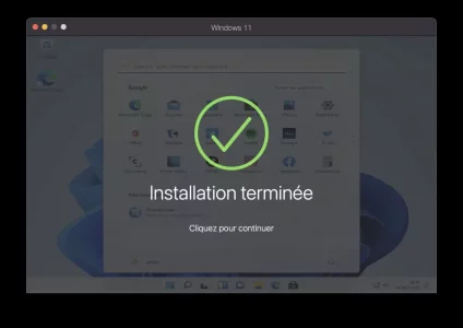

Si, si, ce que propose Parallels Desktop fonctionne très bien dans mon iMac 24" M1, il faut créer un compte chez Parallels et...

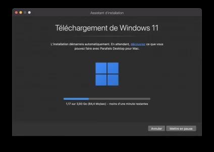

C'est une machine virtuelle comme une autre, il faut comprendre que tout ne sera que de l'émulation, du processeur, à la mémoire en passant par la partie graphique, tout sera émulé sans jamais exploiter la vraie puissance matérielle d'un Mac quelconque. Si c'est pour une utilisation occasionnelle, c'est la meilleure solution, ne pas oublier qu'il faut acheter Parallels Desktop et aussi un n° de licence pour Windows 11. Et oui, même si Parallels Desktop se charge dès le départ de télécharger une version de Windows 11, cette dernière ne sera pas activée sur les serveurs de Microsoft.
Si l'activation de Windows 11 n'est pas faite, dans un laps de temps très court, cette version perdra de ses fonctionnalités et aucune mise à jour ne sera possible. Là, tu as tous les éléments en main, à toi de décider et de jouer et non il n'y a pas d'autre solution ou alternative.

:up:Top le téléchragement de windows 11 ARM directement via parallels, du coup c’est une version stable ou bêta?
J'avoue que je n'ai pas encore farfouillé chez Microsoft, mais Parallels Desktop installe d'office la version Famille...

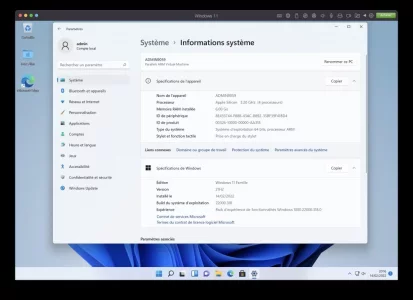

Le fichier de Windows 11 récupéré depuis Parallels Desktop porte le nom exact de 22000.318.211104-1236.co_release_svc_refresh_CLIENTCONSUMER_RET_A64FRE_fr-fr et semble bien spécifique pour la version ARM d'un Mac. On peut sans problème passer de la version Famille à la version Professionnelle, aucun souci pour ma part avec un n° de licence valide et pas de problème pour l'activation.
Edit : après mise à jour sous Windows Update la version de Windows 11 passe en version Windows 1000.22000.493.0.

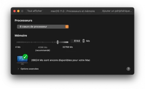

Ce qui me frappe dans cette capture d'écran, c'est la mention de seulement 4 processeurs ; sachant qu'en réalité, il y a 8 cœurs sur ces machines, 4 dits de performance (généralement réservés aux tâches utilisateur, pour plus de réactivité) et 4 autres, dits économiques (très peu énergivores, ils sont principalement utilisés pour des tâches de fond exécutées par le système — backups, indexation, etc.)
Je serais curieux d'en savoir plus sur ce qui est réellement utilisé…
(Mais peut-être est-ce simplement que je n'ai jamais tout-à-fait bien compris la virtualisation ? Je vois bien aussi que Windows ne dispose que de 6 Go alors qu'il y en a au moins 8 — mais là, je me doute que le reste est réservé pour macOS et les autres logiciels qui tournent déjà.)

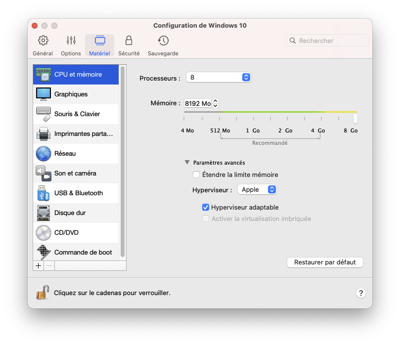

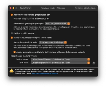

Avec logiciels de virtualisation, tu peux choisir le nombres de "coeurs/threads" que tu souhaites allouer à un VM, idem pour la RAM, pour la mémoire graphique... Et bien sûr il faut en laisser suffisamment pour macOS qui n'est pas le système hôte le plus léger.
Sur les Mac M1 on peut allouer entre 1 et 8 coeurs et entre 0 et 8GB ou 16GB. donc @Locke a choisi 4 coeurs et 6Go sur les 16Go de son iMac?
Par exemple avec un Mac Intel et VMware:
Capture d’écran 2022-02-15 à 21.59.27.pngCapture d’écran 2022-02-15 à 22.01.35.png

Merci pour ces précisions. J'imaginais bien quelque chose de ce genre mais les captures d'écran sont très parlantes.
Cela dit, je continue à m'interroger sur ce qu'il se passe concrètement sur le Mac M1 : quand on sélectionne quatre processeurs, lesquels sont réellement sollicités ?
Ce sont les réglages par défaut que Parallels Desktop sélectionnera en fonction de tel ou tel modèle de Mac. Lorsqu'une machine virtuelle n'est pas en route, on peut changer le nombre de processeurs, la quantité de mémoire, la puissance de la carte graphique. Mais bon, pour un habitué des machines virtuelles, tout ne sera que de l'émulation.
