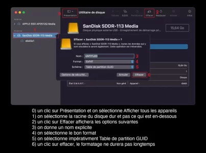

Pour formater en exFat (Attention le disque est entièrement effacé, si tu as des données dessus, les récupérer avant)
Dans l 'Utilitaire de disque qui est dans applications-->utilitaires

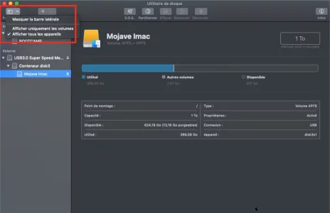

Présentation en haut a gauche , sélectionner afficher tous les appareils
Dans la barre de gauche sélectionner ton SSD (la racine, pas le volume)
Puis bouton effacer et dans la fenêtre qui s'ouvre choisir le nom du disque, le format "exFAT" et schéma "Table de partition GUID"
Cliquer sur le bouton Effacer de cette fenêtre.

En haut à gauche , le bouton présentation
J'ai exactement suivi la procédure.
