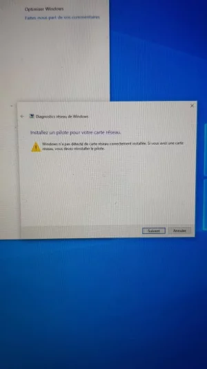

Et bien lorsque j'allume windows, je n'ai pas d'accès au wifi. Et quand je fais résoudre les problèmes. Il m'affiche ceci.

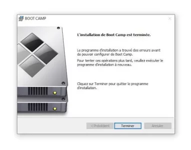

Est-ce qu'après installation complète de Windows tu as vu une fenêtre comme celle-ci...
...et éventuellement se fermer toute seule ?
Non je n'ai pas vu de fenetre comme celle ci. Mais je n'étais pas devant l'ordinateur lorsque l'installation s'est terminée je suis revenu 10/15min apres peut être.
Donc si elle s'ouvre et se ferme en une 10scd, je ne l'ai pas vu.
Donc non je pense pas qu'il y était. Sinon j'aurai du retaper mon code. Je vais réessayer de le reinstaller ce soir pour te redire. Mais je suis quasiment certain qu'il ne s'est pas affiché.
