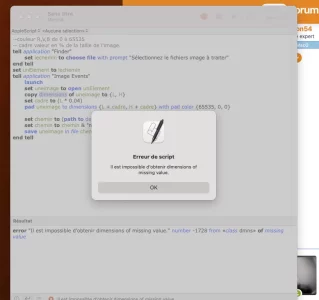

j'ai retour d'une erreur ? Merci :)Capture d’écran 2022-08-22 à 15.01.39.webp
Curieux !
Qu'as tu sélectionné comme image (un fichier .JPG) ?
Oui et je viens d'essayer avec le fichier de la capture que j'ai publié j'ai le même message d'erreur
RQ: monterey sur Mac M1
Alors , je ne sais pas , je n'ai pas de mac M1, peut-être que la commande n'est plus supporté !
Je viens d'essayer avec ta capture, qui est un.png et pas .jpg, mais chez moi pas d'erreur ...
c'est image events qui n'est ps supporté ?
Aucune idée ! chez moi tout fonctionne...
N'ayant pas de Mac M1 je ne peux pas tester.
Tu peux essayer d'autoriser dans :
  • Accessibilité
  • Accès complet au disque
  • Automatisation
Sinon plus qu' a passer par une application ... Tu peux même le faire dans "page" Bien que pas pratique...
J'ai autoriser image events dans les 3 sections que tu me cite... toujours rien.... comme si autre chose empêche de lire les fichiers.
