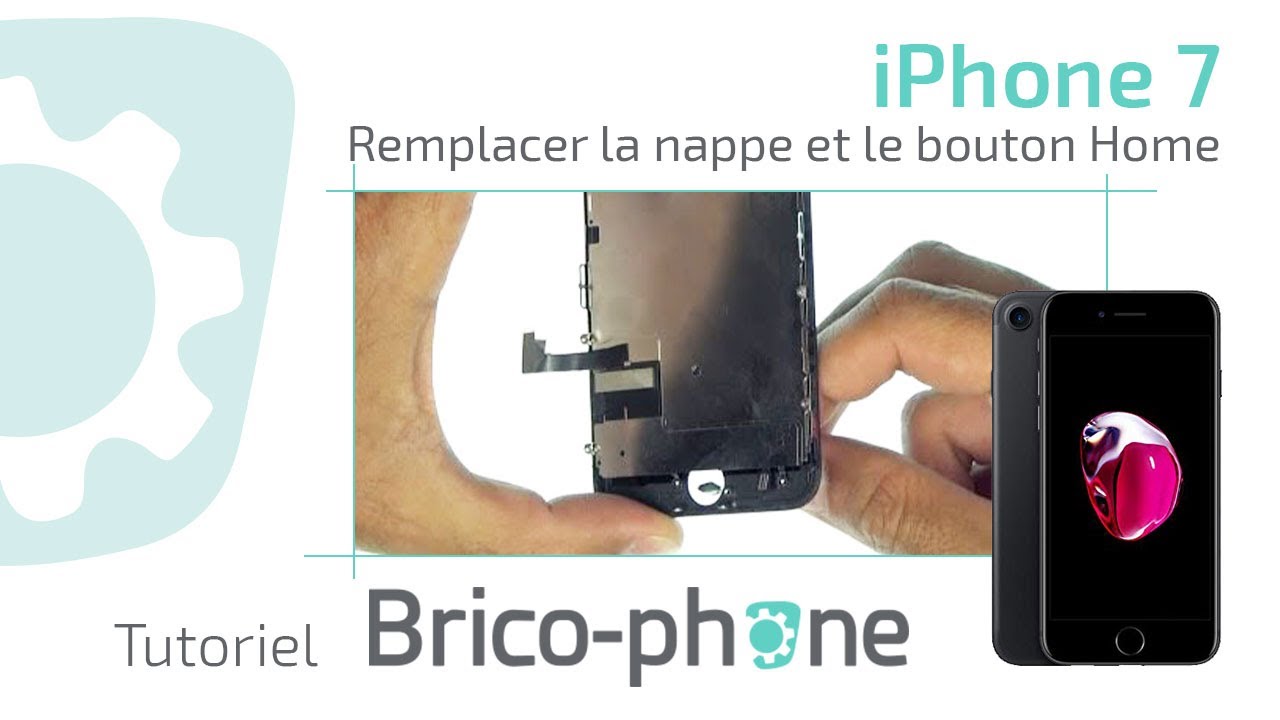

Il faut démonter de nouveau et vérifier la nappe TouchID. En espérant que la nappe ne soit pas cassée.
la nappe est a quelle niveau ? en bas a droite de la batterie ? mais il y en a 2 , il y en a une ou mon tournevis a ripper dessus en essayer de dévisser la plaque metallique ..

celle du bouton home sur l'ecran en bas ou tu as un cache metallique a remettre , pour declipser c'est un peu delicat et au mieux eviter d'utiliser un tournevis pour declipser ,un mediator de guitare ou une spatule en plastique conviennent mieux
oui mais il n'y a pas une rallonge de cette nappe qui vient se fixer coté carte mère ? j'ai peur d'avoir endommager celle-ci . celle du bouton home en bas de l'écran est bien clipsé, je n'ai y ai pas toucher pour demonter l'ecran.
j'ai peur d'avoir endommager la nappe présente a gauche de cette image avec un tournevis
la nappe de l'ecran si je suis bien
verifier que le clip est bien en place ,rebrancher la batterie et tester déja comme ca le tactile fonctionne ?
si cela ne fonctionne pas d'autre solution de faire reparer ( à mon avis si elle est percée ou trouée/dechirée c'est mort ) surement changer l'ecran .
ce qui est bizarre c'est que l'ecran marche parfaitement..
sa ne pourrait pas etre un problème logiciel ??
je pense avoir endommager la nappe extension bouton home...
bah si aussi mais vu que l'appareil est démonté :)
il faut reinstaller le dernier firmware ou reinitialiser l'iphone et voir si ce bug est logiciel
si c'est juste l'extension c'est faisable ( vu que l'iphone est démonté on parle plus de garantie ) des tutos existent sur la toile pour ça la piece ne coute pas trop cher mais c'est délicat à faire et si c'est bien fait on recupere le bouton home et le touchID sur le meme ecran :)

Le problème c’est que la nappe du touchid passe sous l’écran. Donc ça va se finir en changement d’écran. Sinon elle est détachable mais il faut souder. C’est pas aussi simple que de visser/dévisser.
Je vois merci a vous, si sa ne marche pas après une restauration je pense donc que j'ai endommagé cette nappe..
avec le coup de tournevis elle a perdu de sa couleur "noire" mais nest pas pour autant percé, ou déchirer..

merci pour les précisions je ne pensais que cela nécessitait des micro soudures en faite juste le remplacement de la nappe collée sur la plaque métallique ,effectivement une réparation hors Apple ou agrée risque d'endommager encore plus l'appareil dans ce cas de figure
