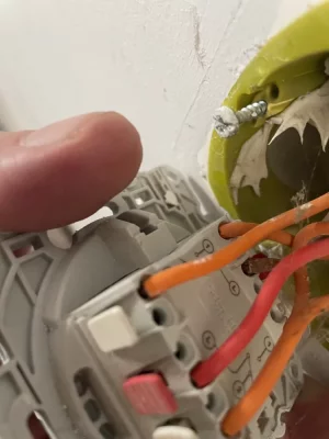

j’ai donc un interrupteur avec double bouton va et vient. Le soucis est que derrière cette interrupteur j’ai 6 fils (voir photo ).

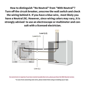

Et sur mon interrupteur Aqara j’ai 3 trou de fil.
je doit dire que là je bloque car les autres avait 2 fils et ça allait facile. Mais la ??
est ce que quelqu’un a t’il une solution ou saurait m’expliquer comment mettre cette interrupteur ?

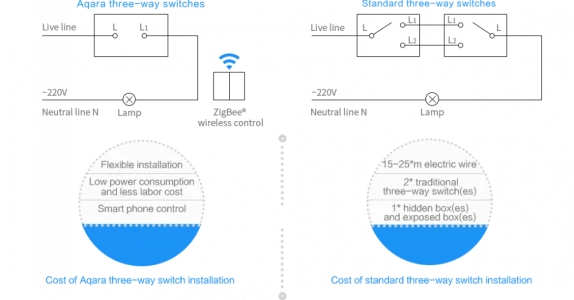

Je ne suis pas expert en électricité, mais je dirai que si tu as 6 fils mais uniquement 3 branchements sur l'interrupteur Aqara, c'est qu'il ne fonctionne pas pour le va et vient. Il me semble avoir vu sur leur site qu'on pouvait gérer le va et vient avec un interrupteur filaire d'un côté et un interrupteur sans fil de l'autre (qui commande l'interrupteur filaire par une automatisation), mais je pense que ça nécessite quand même un branchement particulier.

Les deux seuls interrupteurs Aqara que j'ai installé c'est un simple sans neutre en remplacement d'un interrupteur simple, et un double sans-neutre pour commander 2 luminaires. Je ne me suis pas lancé dans le va-et-vient.

Un va-et-vient nécessite seulement trois fils. Tu as un double interruteur, donc deux va-et-vient, donc deux fois trois fils. En regardant le schéma que j'entr'apercois sur ta photo, tu dois pouvoir déterminer lesquels commandent un des va-et-vient, et lesquels commandent l'autre.

Exact 2 va et vient en débranchant un fil je saurais comment déterminer lequel, mais cela veut dire que je peut pas brancher mon Interupteur hk même si il a 2 bouton dessus ?
Ton interrupteur HK n'est pas un interrupteur va-et-vient. C'est simplement un double interrupteur. Si tu regardes le schéma proposé par Tiberius tu vois que tu passes d'un va-et-vient à deux interrupteurs (éloignés, schéma de droite) à un seul + smartphone. Il faut donc modifier ton installation éléctrique : supprimer le deuxième interrupteur va-et-vient, et ramener le fil L de l'interrupteur de droite, schéma de droite, en L1 de l'Aqara (schéma de gauche). Et idem pour le deuxième va-et-vient, à ramener en L2 de l'Aqara.
Et donc faire appel à un éléctricien, à moins qu'il existe des doubles interrupteurs va-et-vient chez Aqara.
