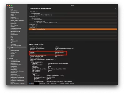

Par exemple un iMac fin 2012, Thunderbolt1:
iMac Thunderbolt 1 > câble Thunderbolt 2 > Adaptateur apple > Boitier PCIe Thunderbolt3 > 2nd Ports Thunderbolt3 > cables USB-C > SSD USB-C USB 3.1 gen2
