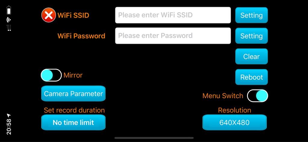

Ba sans l’application qui n’est plus mise a jour pas moyen d’accéder au flux de la caméra en wifi.
Avec l’application fournie je devais me connecter au wifi de la caméra, et ouvrir l’application. Et à ce moment là j’avais une image
Oui mais ça ne donne rien. D’ailleurs je ne comprends pas ce qu’il faut faire dans la configuration.
Je viens de vérifier sur le mien.
Donc, tu connectes la caméra sur le boitier wifi. Ensuite tu le mets en route. Assures toi aussi que l'appplication WifiView ne tourne pas en tache de fond sur ton iphone.
Au bout de quelques secondes, tu dois voir apparaitre le réseau wifi généré par le boitier depuis ton iphone (dans Réglages > Wifi).
Pour le mien, le nom du réseau wifi est ypc-xxxx et le mot de passe est 12345678.
Une fois ton iphone connecté à ce réseau wifi, tu mets en route l'application WifiView et tu dois voir l'image.
L'écran de l'application que tu as montré est fait pour modifier les paramétrages du boitiers wifi (mais ne fonctionne bien sûr qu'une fois connecté). Pour ma part, je n'ai changé aucun réglage (ni nom du wifi, ni clé), afin de ne pas les oublier :)
