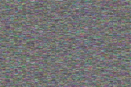

Je me permets de solliciter votre aide car je fais face à un soucis assez particulier. Par moments ( même si cela reste rare ), mon mac se met afficher un écran complètement ... bousillé ? je ne saurais comment le décrire, vous trouverez ci joint une image..
Une personne aurait-elle une idée de ce que ça pourrait être ?

Problème de puce graphique ou de connexion... ça ne va pas s'arranger

Branche ton MBA sur un écran externe et quand le problème se reproduit :
  • si l'affichage est OK sur l'écran externe => c'est l'écran de ton MBA qui a un problème
  • si l'affichage est le même sur l'écran externe => c'est la carte graphique (donc la carte mère !) de ton MBA qui a un problème

Sur le MBA, sauf erreur, c'est pas une carte graphique mais un chipset graphique intégré au processeur non ?

en effet, et ça dépend du modèle. Il s'agit d'un abus de langage ;)

Par contre je suis une quiche en informatique... je ne savais pas qu'il était possible de brancher son Mac sur un écran externe... d'ailleurs à quoi cela renvoie-t-il exactement ?

Pas sûr de comprendre… Ça affiche l'image de l'écran de ton portable sur l'écran externe, pour le test que je te suggère de faire.

Mais du coup cette manipulation tu dois la faire quand t'as le bug, ou on peut la faire n'importe quand ?
Car si c'est pendant le bug, ca ne dure que quelques secondes malheureusement ( 5-6sec ).
Il faut évidemment que tu le fasses assez souvent et assez longtemps pour avoir des chances que le bug se produise.
Personnellement j'essaierais notamment au démarrage où tu as eu ce problème, après un temps d'arrêt de l'ordinateur (à froid, en somme) .
Je prends note ! merci bcp
