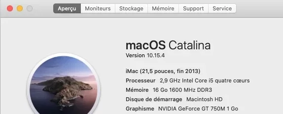

comme tu viens de me mettre le doute dans ma tête, je suis allé vérifier, et tu as raison. Mea coulpa. Est-ce que tu peux aller dans le menu  puis A Propos de ce mac et m'envoyer le Screen de la fênetre stp.
Je crois qu'en fait c'est possible. Tu as un cable thunderbolt 2 ?
le 2ème mac est identique, je les ai acheté à peu près en même temps et il me semble que j'avais pris la même configuration.
j'ai pas de câble sous la main, je prévois justement d'en acheter un et vu comment c'est un peu galère en ce moment, je voudrais éviter de me tromper :)
Comme c'est un 21,5 Je ne suis pas convaincu que ça fonctionne. Mais il faudrait un cable Thunderbolt 2 mâle vers Thunderbolt 2 mâle
