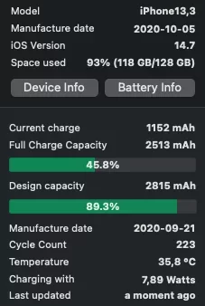

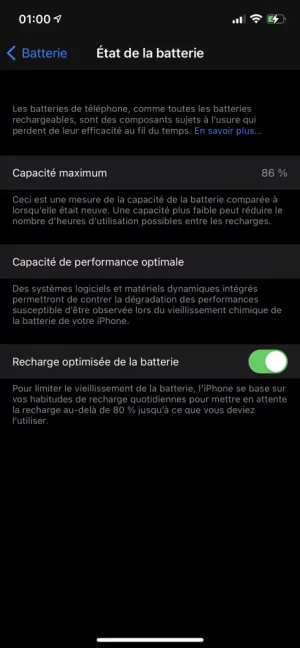

Je suis nouveau sur le forum. Je viens vers vous pour avoir vos avis concernant mon problème de batterie avec mon iPhone 12 pro (acheté à sa sortie, je tiens à préciser).
En effet depuis quelques mois maintenant, je constate que l'autonomie du téléphone se dégrade de plus en plus (bon le pire que j'ai fait c'est qu'à un moment donné, je mettais pas mal de notifications par exemple, que j'ai fini par enlever afin de retrouver de la batterie) et en affichant les statistiques batterie, je m'aperçois que sa capacité maximale est de 86% ! Et cela fait moins d'1 an que je l'ai. Concrètement, je ne peux pas songer à sortir en journée avec moins de 20% sous peine d'être sans jus en moins de 15mn en utilisant des app "basiques" comme Maps, Insta, ou Spotify. J'ai été sur plusieurs générations d'iPhone, et c'est bien la première fois que je perds autant de capacité en peu de temps avec un usage quasi similaire.
Aujourd'hui j'ai donc décidé de voir ça au GeniusBar, et après le diagnostic d'un technicien, nada tout est normal, pas possible de profiter de la garantie pour un changement de batterie... J'en ai profité pour comparer avec d'autres vendeurs, la plupart sont encore à 100% depuis sa sortie et ce, malgré leurs usages intensifs...
Y a-t-il d'autres personnes dans ce cas ? Avez-vous des conseils à ce sujet ?
Voici quelques screenshots (iOS + CoconutB)
Merci d'avance !

Bonne question, en tout cas, en comparant les capacités affichées sur l'OS et Coconut, on voit bien une différence de 3% (86 sur iOS et 89 sur Coconut)
Sur Coconut je suis juste ( pour une fois ) .
