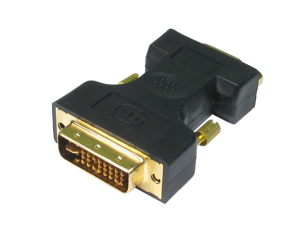

J'ai également acheté un adaptateur DVI vers VGA pour y brancher l'adaptateur HDMI vers DVI fourni par Apple, et voir ce que cela donne. Malheureusement, l'adaptateur HDMI vers DVI de Apple ne comporte pas d'encoches pour les 4 broches de l'autre adaptateur, broches qui se situent de part et d'autre de la languette, que l'on entrevoit sur la gauche de la photo de l'adaptateur acheté sur Amazon :
Je n'ai donc pas pu brancher le tout sur l'ordinateur et ainsi tester cette configuration. S'il y a des spécialistes en conectique DVI/HDMI, peuvent-ils nous indiquer s'il y a deux types d'adaptateurs avec ou sans broches à gauche, et s'il est sûr de casser les broches à gauche pour que l'adaptateur rentre (peut-être qu'elles servent uniquement au son), ou si on peut trouver des adaptateurs sans ces 4 broches...
