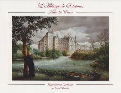

Mon iMac Mi-2011 commence à se faire vieux.
Je n'arrive plus à faire des capture ronde et ovale sur une partie d'une image que ce soit sur Aperçu-Word-Pixelmator pro-Skitch.
Pas plus avec les touches clavier.
La seule capture que je fais sans difficulté est la rectangle ou carrée.
Possible que ma mémoire me fait défaut !...
Besoin de votre aide pour la rafraichir.

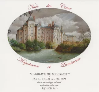

Capture que je pratiquais en fichiers joins:
    129,8 KB · Affichages: 42
    92 KB · Affichages: 41
  • Ouvrir l'image dans aperçu
  • afficher la barre outils (en haut à droite icone petit crayon dans un cercle)
  • En haut a gauche choisir sélection elliptique (icone rectangle en pointillé)
  • faire ta sélection
  • Copier
  • Menu fichier --> créer à partir du presse papier

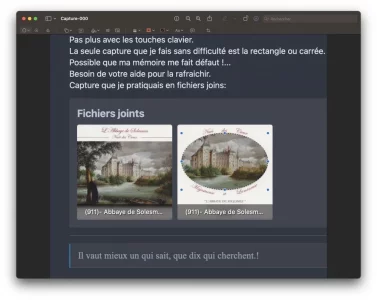

Par défaut, une capture écran avec les raccourcis officiels est toujours rectangulaire. Notre ami zeltron54 a répondu pendant que j'écrivais ma réponse, mais avec Aperçu on obtient bien ceci...
Merci les gars, c'est bien un trou de mémoire, j'ai complètement oublier le presse papier.
Je cherchais la capture partout sauf là où elle se trouvait.:merci::merci:

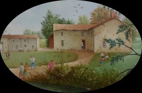

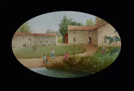

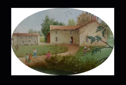

J'ai encore une question sur les captures de détail.
Comment changer la couleur des 4 coins de l'image ? remplacer le blanc par du noir.
    87,8 KB · Affichages: 23
C'est possible avec Aperçu, il faut créer un autre document de la même taille avec un fond noir, puis faire un Copier/Coller de la sélection elliptique...
...mieux vaut utiliser un logiciel comme Gimp, Pixelmator ou tout autre logiciel de retouche photo. ;)
Tu peux aussi essayer dans aperçu, après avoir "créé à partir du presse papier", d'aller dans le menu présentation et cocher "afficher l'arrière plan de l'image" le tour de ton image devrait disparaître et afficher le damier "qui est la représentation de sans fond".
Edit: sinon la couleur du fond est celle définie dans les préférences-->général--> Fond de la fenêtre.
Que ce soit Aperçu ou Pixelmator l'arrière plan sur image à angles droits sans difficulté, pour l'image ovale, je n'arrive pas à modifier la couleur des 4 coins.
    87,8 KB · Affichages: 18

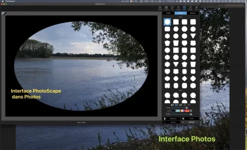

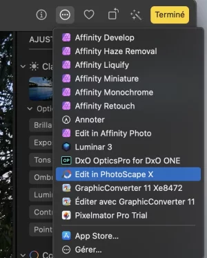

Je te suggère de télécharger PhotoScape X. La version gratuite permet de choisir un grand nombre de formats de cadres, en stand alone ou à l'intérieur de l'application Photos d'Apple :
Dans Photos :
Une fois l'oval défini ainsi que la couleur de fond d'écran, il suffit de cliquer sur le bouton 'Appliquer'.
Puis, de cliquer sur le bouton 'Terminé' de Photos…
:up: Ça marche avec "Afficher l'arrière plan de l'image"
Un grand merci;)

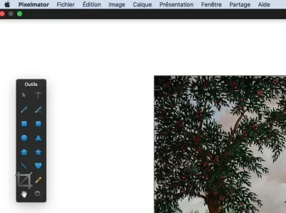

  • sélectionnes l'outil sélection (dans la barre à droite) 5 ième en partant du haut icone en pointillé, sélection elliptique.
  • Je n'ai pas cet outil... voir fichier joint
    87,7 KB · Affichages: 23
Peut-être un problème de version ! je suis en pixelmator pro 2.2
Et dans la barre de menu --> Outils-->Sélectionner
EDIT : Dans pixelmator version 3.8.6
Il existe aussi l'icone sélection...
Dans ta version, dans aide, tapes "sélection"....
Après quelques recherches, ce que l'on voit dans ta capture ressemble aux outils de dessin.
Vas dans les préférences --> outils peut être que là tu trouveras !
Bonjour Zeltron,
J'ai aussi la version Pro 3.8.6.
Lors d'une mise à jour (peut-être) la boite à outils en a perdu la moitié. Je l'ai complété et en suivant tes instructions je réussis facilement les sélections ovales.
