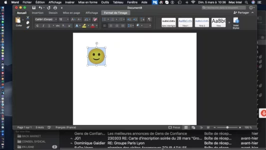

je travaille sur deux iMac 21 pouces . Jusqu'alors je travaillais avec un vieux Word Mac 2011 sur Mojave et ça fonctionnait nickel. Étant passé sur Catalina et Monteray j'ai été obligé de charger la version Word actuelle.
Une fonction très utile sur mon vieux word qui consistait à déplacer les images ou les zones de texte en utilisant uniquement les quatre flèches de bas de clavier ne fonctionne plus sur la nouvelle version Word.
Je n'arrive pas à trouver une formule rapide et simple pour déplacer un objet sur une page.
Je suis allé sur aide Word sans succès… j'ai l'impression que cette demande chez eux m'embarque dans des usines à gaz de suspension
Quelqu'un peut-il m'éclairer ?
Bien cordialement
BOB 41
Faire un clic droit sur l'image ou la zone de texte --> Taille et position...--> onglet Habillage du texte --> Choisir une option autre que Aligné sur le texte.
Merci pour ta réactivité. Quand je fais clic droit ça sélectionne format image mais je ne pas au-dessous de mention position ? Je vais creuser. Mais c'est une manip un peu complexe si on travaille sur une page avec une quinzaine d'éléments par exemple.
Ce qui est curieux c'est que mon ancienne méthode avec les quatre flèches fonctionne sur zone de texte mais pas sur l'image ?

Et, dans les préférences de Word, tu peux le désigner comme format par défaut. C’est probablement ce que tu avais dans Word 2011…
En pratique, un objet sélectionné
  • aligné sur le texte : se déplace avec tout son paragraphe avec contrôle+majuscule+flèche haut ou bas,
  • non aligné sur le texte : se déplace avec n’importe quelle flèche sans autre touche

Tu ne peux accéder à une position personnalisée que si l'objet n'est pas Aligné sur le texte à l'écran précédent
Sur ta troisième capture écran, c'est l'icone "Aligné sur le texte qui est sélectionnée", donc choisi une autre icone !

Super merci. J'ai trouvé.

Super. J'ai fini par trouver comprendre. Merci

ça y est et j'ai trouvé !merci.... je cherchais « autre options »

j'ai enfin trouvé merci beaucoup

Pour être plus précis (maintenant que j'ai ma machine sous la main), c'est ici :
Merci à tous pour vos réponses.C'est bon je maitrise la manip en 3 temps...Il reste à trouver comment le caler par défaut ...pour le moment je n'ai pas trouvé!
Dans les pref. la case Par défaut n'existe pas dans le menu correspondant.Je vais creuser, c'est un bon sport !
