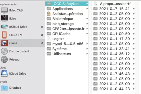

Et les sauvegardes incrémentielles pour ceux qui s'en servent, elles sont présentées comment ?
Dans un dossier "_CCC SafetyNet" comprenant les MAJ incrémentées, datées, un peu à la manière de TM
Un clone initial puis un historique des fichiers qui s'empilent au fur et à mesure?
Oui,
Un clone toujours à jour
Oui,
et les anciennes versions des fichiers stockées ailleurs?
Dans le dossier "_CCC SafetyNet"

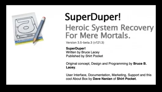

Ayant par trop galéré avec Carbon Copy Cloner, je suis revenu à mon premier logiciel de clonage qui est SuperDuper!. Je confirme que la version 3.5 beta 3 permet de faire un clone de démarrage de macOS Big Sur...
...on procède comme avant en laissant ou pas les réglages par défaut. Ensuite pour ceux qui ont la version payante, pas de changement pour faire des sauvegardes incrémentales.
