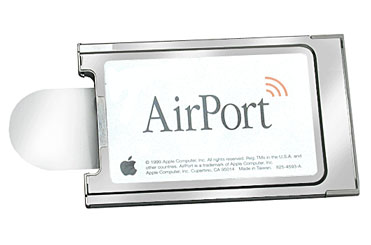

il te faut cette carte :

Pour le wifi, j'ai un dongle "D-LINK Air plus G" 802.11. J'ai un réglage permettant de voir les réseaux B et le G (voir photo) mais une fois le tout installer, je n'arrive pas à trouver mon routeur Sagem f@st 3504 Nordnet (voir photo)
Que faire pour trouver ce réseau, déjà que je suis à moins de 100ko/sec :mad:
Si aucun solutions, j'achèterai une carte wifi mais bon encore 30euros. Ma priorité est plus le disque et la RAM.
Oui ! J'ai trouvé ! Par contre c'est un 7200trm/min ça ne change rien ?
J'ai quand même acheté une airport pour les MàJ, mon dongle ne fonctionne pas, adresse IP incorrecte et impossible de la changer.
