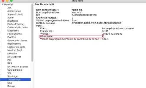

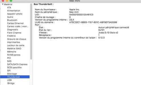

Sinon quel type de carte idéal pour du montage video ? Merci encore !
Je ne sais même pas si j'ai un TB 1 ou 2 déjà !
Ça doit être le tb 1 je pense...
