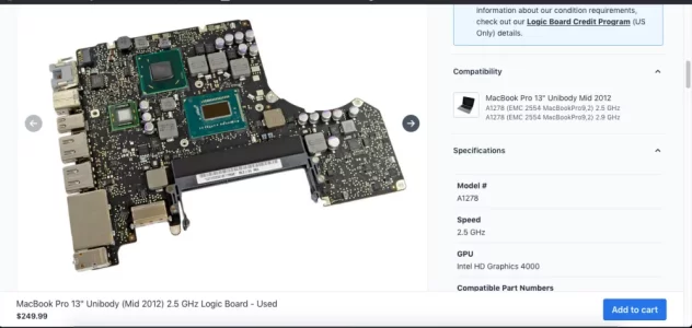

merci pour vos reponses alors ici c'est la carte mere 2012 dapres ifixit

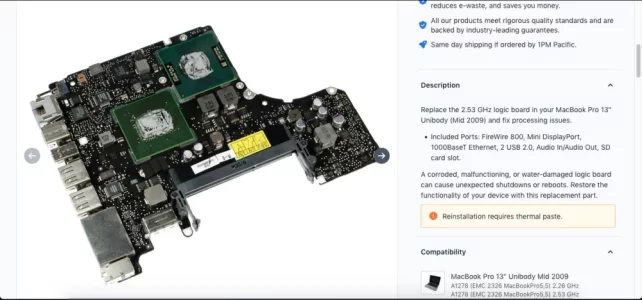

et la la 2009 ou je ne vois pas autant de difference dites moi si vous voyez comme moi ? Sinon j'ai deja installé un samsung ssd 500go qui tourne bien et dapres Apple c'est 4Go max en ram ce que j'ai fait aussi. il tourne plutot bien mais je voulais upgrade l'OS

Dans le cas extrêmement peu probable où la CM serait compatible, le coût n'en vaut pas la peine.
Mais franchement, on parle de 2 générations de processeurs qui n'ont rien à voir (Core 2 Duo et Intel I5) : l'alimentation, le chipset, le circuit graphique, etc.... tout a changé.
Pourquoi la changer si elle fonctionne ? Pour quelques euros, on peut trouver les excellents MBP 2012, référence absolue pour les bricoleurs.
