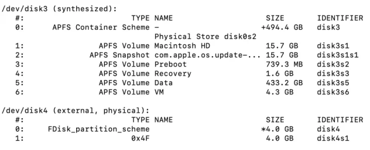

bonjour,
Après avoir fait toutes les étapes pour formater une carte micro sd, je n'ai pas de retour après avoir entré le deuxième y, Pourriez-vous m'aider ?
(après avoir entré
diskutil list
j'obtiens

Je rencontre souvent ce problème, puisque je manipule souvent des cartes SD. Je ne peux pas vous aider, simplement dire comment je procède : j'ai toujours un vieux PC portable HP Probook (2005) qui tourne sous une distro Linux (Lubuntu, Suse, Emmabuntu), j'utilise GParted pour formater les supports récalcitrants (cartes SD, HDD externes).
A ce jour, je n'ai pas trouvé d'autres solutions pour les supports impossibles à formater, les corbeilles impossibles à vider, fichiers impossibles à supprimer, etc.
