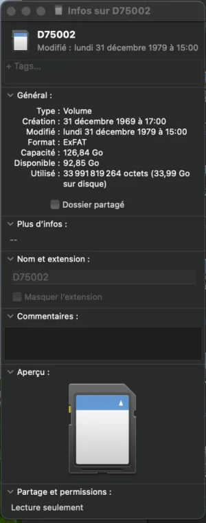

J'ai un soucis de carte SD .
Voila habituellement je traite toujours ma carte SD via mon iMac, sauf qu'étant en déplacement cette fois j'ai voulu faire mes sauvegardes photos via mon macbook pro ( OS bigSur 11.7.2)
Impossible la carte est en lecture seule tout est verrouillé .
J'ai essayé de bouger le curseur physique sur la carte cela ne change rien .
Ce qui est bizarre c'est que quand je lis les informations de la carte, dans partage et permission j'ai bien lecture seule, mais j'ai aucun moyen de le modifier . Pas de cadenas, pas de liste d'utilisateur rien .
J'ai bien les droits admin sur le macbook aucun soucis là dessus, mais là je seche
sachant qu'il y a deux jours sur mon iMac aucun soucis ....
La carte est bien en Exfat

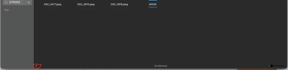

Je vais essayer de redemarrer avec la carte dedans. Rien de plus en redémarrant le mac avec la carte dedans. En bas de la page de la carte, il y a toujours cet icône de crayon barré et lecture seule dans les infos .
Ce que je comprends pas que c'est que je n'ai pas le cadenas et la liste des utilisateurs etc. Sur un Windows pas de soucis pour supprimer les fichiers etc

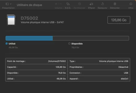

J'avais déjà fait un SOS disque, il n'avait rien trouvé, j'en ai refait un , rien de plus .
Par contre que veux tu dire par au niveau supérieur et niveau volume ? Le SOS j'ai pas d'option pour le faire je ne peux rien choisir.

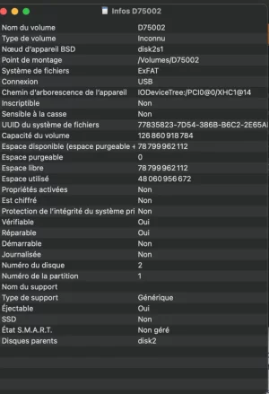

Je vous poste les infos carte .
Par ailleurs, j'en ai profité pour faire la dernière MAJ OS, la 11.7.7, mais rien ne change ..

C'est clairement la protection écriture qui est détectée. Avez vous le même souci sur un autre Mac ou sur un Windows ?

Pour le SOS disque il faut dans Utilitaire de disques cliquer sur Présentation > afficher tous les appareils. À ce moment-là tu auras 2 lignes au lieu d'une, une ligne pour la carte SD elle-même et une ligne pour le volume. En se positionnant sur la ligne supérieure, tu auras les infos de partitionnement, GUID ou MBR. Par ailleurs le SOS disque n'est pas le même, au niveau supérieur ça vérifie la table de partitions, au niveau inférieur ça vérifie le volume.
Je suis également possesseur de boitiers Nikon et de cartes SDHC, SDXC, Compact Flash, je transfert mes photos sur mon iMac essentiellement à partir d'un lecteur de cartes externe, je n'ai jamais eu l'ennui que vous avez décrit, aucun ennui de lecture ou d'écriture à partir des cartes, aucune impossibilité de supprimer des photos à partir des cartes, ce que je vous conseille, c'est de formater votre carte SDXC à partir de votre boitier ( déjà évoqué par un autre membre dans le commentaire ci-dessus ) et non à partir d'un ordinateur car ça peut poser problème par la suite .
Réactions: lepetitpiero
Ah oui d'accord, effectivement c'est en MBR
le SOS de la ligne supérieur n'a rien trouvé de mauvais non plus
