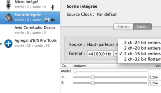

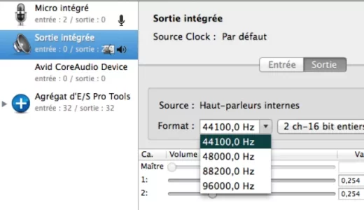

Donc vous n'avez qu'un seul format !!! il n'y a pas de choix déroulant comme sur les photo
je vous montre sur un Imac qu'il existe un choix dans les bits + nbr canaux et les GHZ
Capture d’écran 2016-07-09 à 17.22.39.webp Capture d’écran 2016-07-09 à 17.23.06.webp

j'ai le premier menu déroulant avec les fréquences de 44100.0 kHz à 96000.00 kHz
mais pas le deuxième menu déroulant

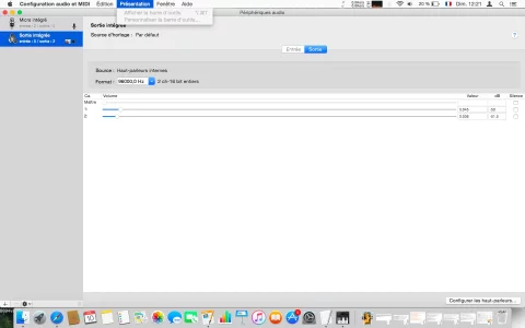

en fait si ça marche mais à moitié !!!!!!
en fait je me retrouve avec plein de captures d'écran qui sont sur le bureau
j'ai fait plusieurs fois Shift CMD + 3
    43,2 KB · Affichages: 82
    43,2 KB · Affichages: 108
bonjour à tous les deux
théoriquement ça a marché
sur la capture d'écran vous devriez voir que je n'ai pas le deuxième menu déroulant
pourtant mon Mac Book est récent (je viens de l'avoir)
