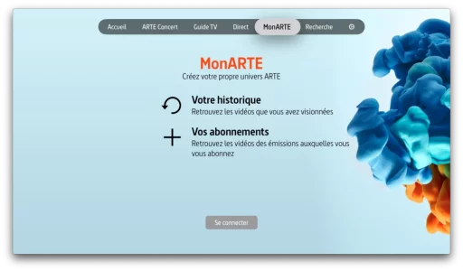

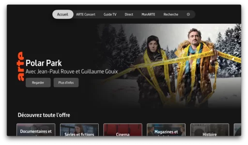

Une autre possibilité, plus simple que de "caster" via AirPlay ou chromeCast, les boitiers comme l'Apple TV (à partir de la 4 "HD", je conseil plutôt de prendre les versions 4K, car la HD est ancienne 2015 et son CPU est limité, c'est le même que l'iPhone 6), boitiers Android TV, Google TV comme la Nvidia Shield, ChromeCast avec google TV... Ou encore les Stick Fire TV... Disposent de l'app Arte et donc cela permet de regarder directement les programmes d'Arte sur la TV et si la TV est compatible CEC ce qui est probable, de n'utiliser que la télécommande du boitier pour allumer, éteindre la TV...
Par exemple avec l'app Arte sur Apple TV avec tvOS 17.1:

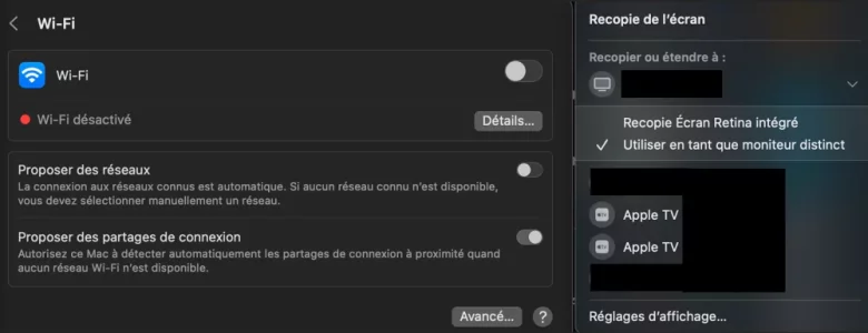

Ça fonctionne en Ethernet ou en Wifi.
Si l'Apple TV est connecté en ethernet et que le Mac/iPhone/iPad est connecté au même réseau (en wifi ou ethernet) alors l'AirPlay fonctionnera via l'ethernet de l'Apple TV, pour le Mac ça dépendra de la connexion utilisée si c'est le wifi ou l'ethernet qui est en 1er.
Par exemple pour illustrer sur mon Mac uniquement en ethernet avec le wifi désactivé, je vois bien mes 2 Apple TV (une 4K de 2017 et une 4K de 2022) qui sont connecté en ethernet:
Par contre si le Mac/iPhone/iPad et l'Apple TV sont sur 2 réseaux différents, ça passe par le wifi (directement entre les 2 appareils)

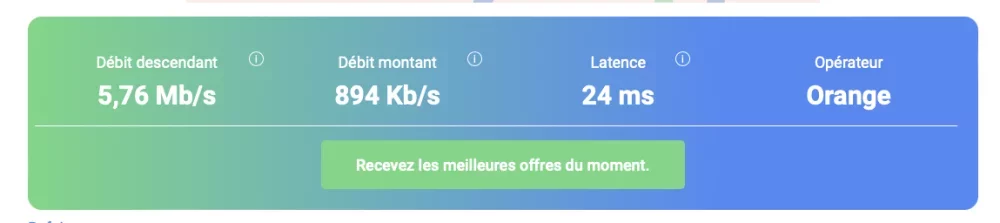

Chez moi je ne suis que en ADSL...
Tu as quoi comme débit en download?
Sur le Mac avec Arte VOD on peut télécharger une appli ( App Store) Médium Office player qui permet de visionner sur le Mac , Ipad, iPhone ou PC... une video louée lorsqu'on a pas d'accès au réseau ( par exemple dans un train, un avion) Bref... du coup je me demandais si on pouvais sur l'Apple TV vu qu'elle a du stockage interne si on pouvait y stocker une video de Arte...
Aucune idée de mon débit internet. Je fais un test... là je suis dans une situation optimale. en Ethernet et à une heure ou il y a pas trop de monde...
