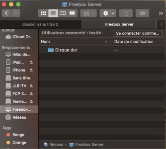

En tous cas, chez moi l'accès au Freebox Server a toujours été présent, et depuis le premier jour de la sortie de Catalina.
Ce n'est pas parce qu'effectivement certains ont eu des problèmes au début qu'il faille prendre ces plaintes pour argent comptant. :)
Chez moi, le passage de Mojave à catalina n'a rien changé, sauf bien sûr pour ce qui concerne leas applictaions 32 bits…
