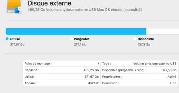

Filesystem                          Size   Used  Avail Capacity iused      ifree %iused  Mounted on
/dev/disk1s2                        499G   372G   127G    75% 1161103 4293806176    0%   /
devfs                               186k   186k     0B   100%     631          0  100%   /dev
/dev/disk0s1                        500G   390G   110G    79% 1194014 4293773265    0%   /Volumes/Sans titre
map -hosts                            0B     0B     0B   100%       0          0  100%   /net
map auto_home                         0B     0B     0B   100%       0          0  100%   /home
localhost:/LsWMSeeu34gkJJVTIvV6Ad   499G   499G     0B   100%       0          0  100%   /Volumes/MobileBackups
Non : je te demandais si tu étais d'accord pour que je te passe une commande qui va remettre à zéro le disque interne. Comme il faut. Table de partition GUID. Partition EFI. Volume principal.
