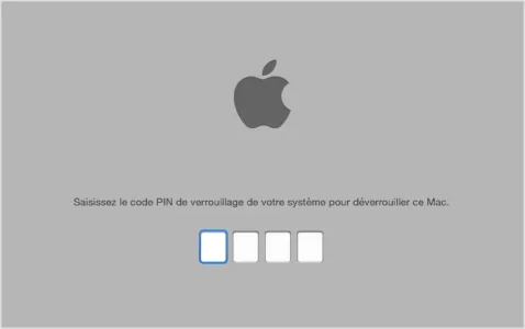

L'ancien propriétaire a activé un mot-de-passe de l'EFI (programme interne de boot du Mac) > qui empêche de démarrer sur un autre volume que le volume de démarrage -->
- faut-il être stupide pour vendre un Mac dont le programme interne est verrouillé par un mot-de-passe sans avoir désactivé cette option !​
=> il faut que tu téléphones à l'ancien propriétaire > pour lui demander le mot-de-passe de l'EFI. Attention ! à l'écran du cadenas > le clavier est toujours QWERTY --> il faut adapter la saisie.
Celui de gauche avec le cadenas .
Ton vendeur a intérêt à se souvenir de ce mot de passe... https://support.apple.com/fr-fr/HT204455 ...car en bas de page...
Si vous avez oublié votre mot de passe du programme interne
Si vous ne vous souvenez pas du mot de passe de votre programme interne ou de votre code d’accès, prenez rendez-vous dans un magasin Apple Store ou dans un centre de services agréé Apple. Lors de votre rendez-vous, apportez votre Mac ainsi que la facture ou le reçu d’origine, à titre de preuve d’achat.
...s'il ne s'en souvient pas, annule la vente ou exige qu'il aille avec toi dans un Apple Store pour le faire débloquer, sinon tu vas te retrouver avec une belle brique !
