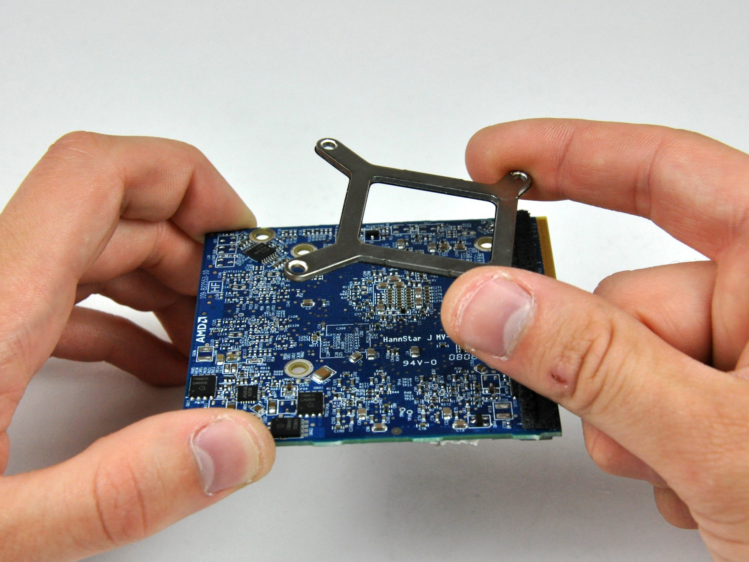

la carte graphique de mon iMac ATI Radeon HD 2600 Pro 256 Mo de 2008 a claqué. J'ai du mal à en trouver une.
On me propose une HD 2400 128 Mo de 2007.
Qu'est-ce que je risque à part un problème d'Open GL que je pourrais désactiver ?
Si le modèle de 2008 avait cette HD2400 ça peut être possible, sinon ça fonctionnera juste pas. (La machine ne démarrera pas)
Et j’aimerais bien voir comment tu désactives OpenGL et continue à utiliser ton iMac après, vu que l’interface l’utilise.
D'après MacTracker, l'iMac 20" Mid-2007 et Early-2008 étaient livrés à la demande avec une ATI Radeon HD 2400 XT.
Mais je ne sais pas :
  • ce qu'implique le XT
  • si la compatibilité avec le 20" implique une compatibilité avec le 24" (qui lui n'a jamais été proposé avec la 2400 XT)
@Toum'aï tu as un 20" ou un 24" ?
Moi, je changerais de Mac, c'est l'occasion du bon prétexte ;)
Plus sérieusement, sauf à avoir la carte à vil prix et savoir comment intervenir sur la carte mère (la carte graphique est soudée non ?), je m'y risquerais pas.

La CG est vissée et je connais un professionnel compétent qui s'occupe de me la trouver et me la remplacera. :up:
