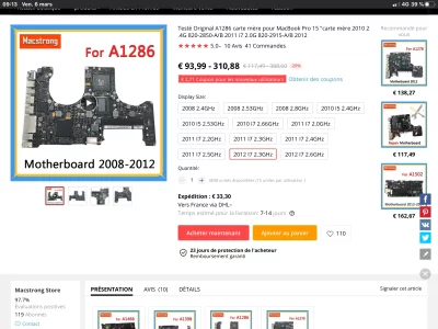

Ma carte mère A1286 MBP 15 mi-2010 est tombé en rade, j’ai dans l’optique de la changer.
J’hésite entre plusieurs modèles:
2010 I7 2.66GHz
2011 I7 2.3GHz
2011 I7 2.4GHz
2011 I7 2.5GHz
2012 I7 2.3GHz
2012 I7 2.6GHz
2011, 2012 (compatible pour ce modèle)
Utilisation Logic Pro x uniquement.
j’ai pu lire qu’il y avait quelques problèmes de carte graphique sur ces modèles là.
A votre avis, quel est le bon compromis sachant que je vais y mettre un sdd ainsi que 16go de ram que je possède déjà, qui puis est les prix font mal à la tête

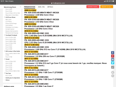

Ce que tu peux déjà faire, c'est regarder de près les démontages sur iFixit.com, pour regarder les modèles de cartes mères. A mon avis, déjà visuellement, tu dois pouvoir faire du ménage.
D après l´image ci-jointe, les modèles a1286 sont de 2008 à 2012. D’apres moi, l évolution commence à partir de mi-2012. Donc à vérifier...
    1,6 Mo · Affichages: 228
C'est vrai que sur MacTracker ils ont tous le même n°.
Donc à priori ça à l'air bon.
Eviter le modèle 2010 puisque la liaison carte mère disque est en 3.0 Gbps au lieu de 6 pour les modèles 2011 et 2012.
Idéalement le modèle 2012 c'est le mieux, avec de l'Usb3
Pas l'EMC : 2353, 2353-1, 2417, 2563, 2556…
Oui, j'avais vu ça, mais je ne sais pas à quoi ça correspond.
Je viens de regarder pour les A1181 que je connais mieux, et ils ont le même n° mais pas le même EMC.
Mais je n'ai pas souvenir qu'on pouvait mettre par exemple la carte mère d'un mid 2009 dans un 2007…
Je crois que c'est la référence EMC qui va conditionner la compatibilité des cartes mères entre elles. Disons que c'est ce que j'ai retenu d'un fil assez récent auquel j'ai participé…
Après, mieux vaut le passer en version 2012 car Catalina est supporté, en plus du gain de puissance.

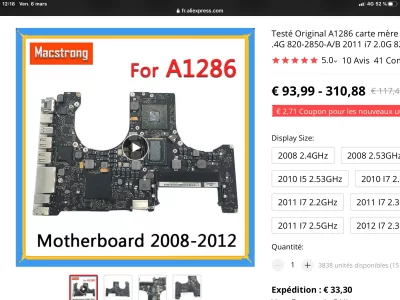

Bonjour j’ai enfin reçu ma carte mere de mon MacBook. Donc cette carte mere est de début 2011 2,2ghz i7 qui est compatible avec le MacBook pro mi-2010.
Par contre j’ai un problème de téléchargement de mac os lion via recovery network. J’ai réussi à lancer l’installeur mais installation corrompue. J’ai redémarré ma machine, une foie lancé via recovery, se bloque à 24 minutes d’attente au démarrage.
Si quelqu’un à des pistes, je suis preneur.
Merci à vous !
Et t'as essayé le mode recovery en "local"?
