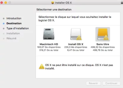

Bonjour
j ai voulu me faire la main avec mon vieux Mac de 2009 os El Capitan . Comme je dois installer bientôt Monterey sur un ssd externe pour mon cousin .Donc j ai préparé un ssd que j avais dans un boitier en Mac OS étendue journalisé entendue table de partition guide Et j ai télechargè El Capitan ( installmacosx.pkg ) et tenté l instal , mais soucis voir image . Pourquoi ne veut il pas installer El Capitan sur le ssd . J espère que je n aurai pas le même problème la semaine prochaine chez mon cousin Avec Monterey
    22,5 KB · Affichages: 17

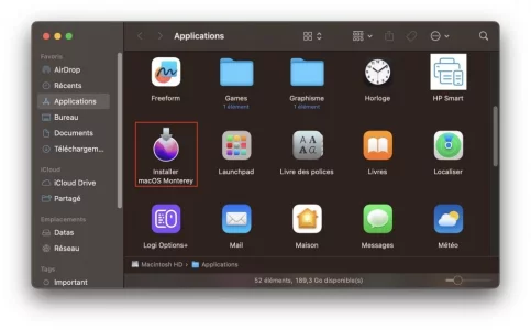

Ben non, dans un Mac fonctionnel, lorsque le téléchargement d'OS X El Capitan est fini, il est dans le dossier Téléchargements et le fichier à une extension .dmg. Un double-clic sur le fichier .dmg ouvrira une fenêtre contenant un fichier .pkg. un double-clic sur le fichier .pkg ne lancera pas une installation, mais une décompression du fichier d'installation (oui, oui, c'est trompeur) qui se trouvera au final dans Macintosh HD/Applications comme ceci...
...pour ton SSD tu devrais lui donner le nom de TEST SSD, histoire de ne pas faire de confusion. Quant à macOS Monterey il n'aura pas une extension .dmg, mais .app, le nom du fichier sera Installer macOS Monterey...
