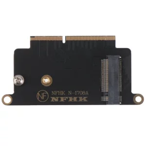

A priori il faut ce type d'adaptateur...
...pour utiliser une barrette NVMe SSD classique.

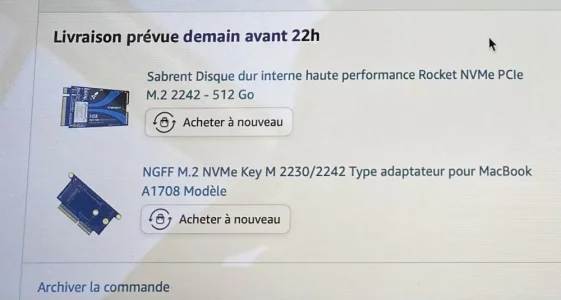

J’ai bien un adaptateur identique, j’imagine donc que le problème vient du fait que je ne peux pas le lire et le formater via le recovery! Sinon j’ai également trouvé ce kit qui me semble être une bonne alternative si je ne trouve pas de solution: https://eshop.macsales.com/shop/ssd/owc/macbook-pro-13-inch-non-touch-bar/2016-2017
Tu as quoi exactement, quel adaptateur et quelle barrette SSD, référence et modèle ?
Oui justement mais il ne m’est pas possible d’afficher le nouveau disque via l’utilitaire de disque
Alors c'est que tu as un autre problème, l'utilitaire de disque doit permettre de formater le disque si il est correctement connecté.
Pour l'adaptateur, a priori pas de problème, je ne dirais pas la même chose pour la barrette SSD de la marque Sabrent qui est très bien pour des PC et quasiment jamais avec des Mac !
La barrette SSD pourrait être le problème? Je devrais donc changer de barrette pour m’en sortir?
Pour moi oui, tu n'es pas le premier membre a avoir eu un problème avec la barrette SSD Sabrent, pas avec l'adaptateur.
