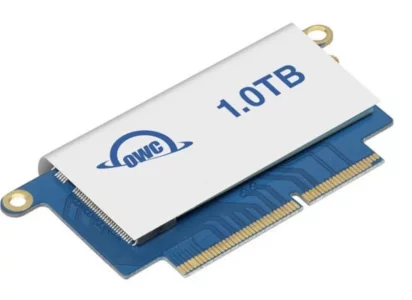

Bonjour ... J'ai un macbook pro qui a été tres peu utilisé ( 1 fois par semaine et encore) .... Le disque est hs . J'ai trouve le modele compatible (voir photo) mais je n'en trouve pas en dispo en france (sauf si vous avez un lien) .. J'ai vu grace a votre discussion qu'il est possible de mettre un adaptateur mais je veux etre sur que ce soit compatible (hardware software) ou idealement acheter un kit ... Je souhaiterai 1 TO . Je vous remercie du tuyau
