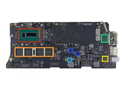

J'aurai aimé augmenter la RAM également, mais là, par contre, cela ne semble pas possible sur un Macbook Pro Retina 13" Début 2015 car la RAM serait soudée à la carte mère, c'est bien cela ?
Ce n'est pas possible avec ton modèle, sur la photo ci-dessous...
...ce qui est encadré en orange est la mémoire qui est bien soudée !
