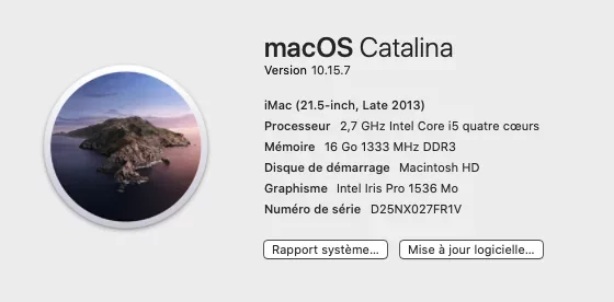

J ai un Imac de 2015 qui a deux DD . un en SSD ou se trouve le système et un second classique qui me sert pour la sauvegarde
Depuis un bon moment j ai un soucis sur ce dernier il disparait , réapparaît . j ai installé un logiciel pour le contrôler et il y a beaucoup de cluster HS . Donc j a i acheté un SSD pour le changer . Pourriez vous m indiquer le mot opératoire Merci
