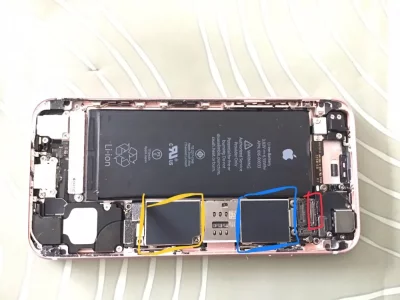

Bonjour ,
plusieurs questions svp
j’aimerais changer la Connectique entouré en rouge impossible de connecter l’écran , car la connectique a foiré , apparement ça vient avec toute la carte mère , mais si je la change comment récupèrer ma mémoire , disque dure etc…( photo , message etc..)
aussi sur la photo , sur la carte mère oû sont situé le disque dure entouré en jaune et bleu , mémoire sont ils démontable afin de les mettre sur la nouvelle carte mère ?
merci de votre aide
    105,1 KB · Affichages: 8
Plusieurs points.
  • qu’est ce qui te fais dire que c’est ce connecteur le problème et pas la carte mère ou l’écran?
  • le connecteur est soudé à la carte mère
  • les puces également, comme tout.
  • il n’y a pas de « disque dur » dans les iPhone. C’est des puces mémoires flash. Une des 2 que tu as entourées.
Il faut être un expert en microsoudure et reballing pour arriver à faire ce genre de choses, et encore ! C’est ni simple ni évident avec le matériel nécessaire, qui coûte déjà à lui seul plusieurs milliers d’euros minimum.
Si tu n’as pas de sauvegardes (par exemple iCloud) c’est mort, désolé.
Réactions: peyret
Je ne vois pas comment tu pourrais récupérer tes données, toute modification de l'appareil demandera au mieux une réinitialisation complète au pire rendra le tout inutilisable.
Merci d’avoir repondu
car je n’arrive pas à connecter l’ecran, avec une loupe , je vois que cette partie est complètement cassé , usée , inutilisable, donc Impossible de le connecter , quelques dents cassés a l’intérieur
Ok. Le connecteur est flingué donc.
Tu l'avais pas précisé. Ma réponse reste la même.
