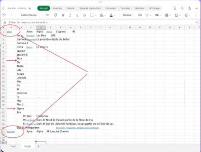

Bonsoir à tous,
J’ai importé un fichier du Web.
L’importation n’a pas fonctionné à cent pour cent.
Il s’agit de tous les noms des constellations avec toutes les étoiles qu’elle contiennent.
Il se fait que dans la première colonne se trouvent bien ces constellations soulignées en bleu mais qu’elles sont dans la même colonne que les étoiles qui, elles sont en noir non soulignées.
Ce qui n’est pas trés clair. Dans l’original les constellations se trouvaient dans une autre colonne sur la gauche.
Comment pourrais-je faire ressortir rapidement les constellations en les décalant vers la gauche par rapport aux étoiles ?
Certes, je peux le faire à la main, mais il y a beaucoup d’étoiles et de constellations.
Ci joint pour plus de clarté 2 captures d’écran.
Merci.

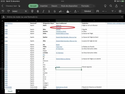

Tu as pu tout faire ? Je vois qu’il y a un bug sur moins de 10 lignes au total où le nom traditionnel s’étale sur deux lignes ce qui donne une dizaine de lignes de cellules vides sauf dans cette colonne

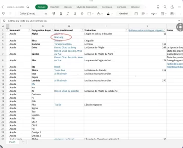

Niu Lang est sur une ligne vide par ailleurs et n’est donc pas rattaché à Aquila Alpha ou Altaïr comme je comprends qu’elle devrait l’être, donc copier coller à faire vers la ligne du dessus et ligne vide à supprimer ? Et pareil si tu filtres selon la première colonne en y faisant apparaître les cellules vides seulement…
