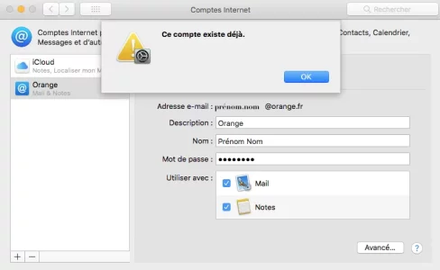

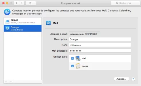

J'ai bien suivi ta procédure et quand je fais "entrée" pour enregistrer mon prénom puis nom en lieu et place de "utilisateur" un pop up apparaît. Voir captures écran jointes. Merci de votre aide.
    69,7 KB · Affichages: 211
    75 KB · Affichages: 240

Ça ressemble à un bug. Ce panneau système a un comportement vraiment bizarre, chez moi j'arrive sans problème à modifier le nom, par contre dès que je clique sur un compte il me sort une boîte de dialogue : "Impossible de se connecter au compte. Saisissez le mot de passe". Ce que je ne fais pas, je fais annuler et là je modifie le nom du compte.
Et pourtant tout fonctionne malgré ce message absurde. Essaie un truc : déconnecte-toi d'Internet en désactivant le wifi et en retirant la prise ethernet si tu es connecté en filaire, et essaie de modifier le nom. Tu vas probablement avoir ce message "Impossible de se connecter au compte...", n'en tiens pas compte, clique sur annuler. Puis modifie le nom, s'il te laisse faire. Cela fait, reconnecte-tois à Internet.
J'ai désactivé le wi-fi, débranché ma connexion Ethernet et suivi la procédure... mais cela me remet le même "pop up" que tout à l'heure : "ce compte existe déjà" et toujours impossible d'enregistrer mon prénom + nom...

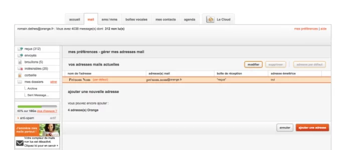

Je suppose que tu es en IMAP ? Possible que le nom et prénom soient récupérés des serveurs d'Orange. Va sur ton compte Orange en passant par le navigateur, puis consulte tes mails à partir de là. Ensuite, clique sur la roue dentée pour avoir accès aux paramètres, et si tu as "Utilisateur" comme nom, change-le à partir de là.

Sur la paramétrage de ma boite mail orange, il y a bien mon Prénom et Nom et pas "utilisateur"... voir pièce jointe...`
    193,7 KB · Affichages: 248
Ok, alors ça vient du nom de ton compte utilisateur Mac, il va falloir le renommer, pour ça il y a une procédure décrite par Apple qu'il faut respecter scrupuleusement, la moindre erreur faisant que tu ne pourras plus te logger.
