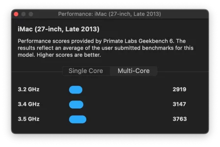

Pour être certain de la compatibilité, mettre le Core i7 (4771).
Il y aura un gain de 30% environ et 2x plus de thread.
Comme tout sera démonté, en profiter pour changer la pile.
