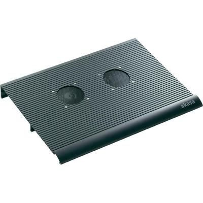

Le support ventilé
A mon avis indispensable , ou au minimum un support tout court, cela permet d'aéré un max ta machine lors d'une utilisation Bureau.

Je te conseille vivement d’acheter un support AKASA en aluminium, j'ai le mien de puis plus de 5 ans , il est démontable pour le clean et contiens un Hub USB ainsi qu'un bouton On/Off pour la ventilation.
Ne prends pas de modèles plastiques, car ils feront un bruit horrible au bout de 4 mois .
Mon modèle m'a couté à peine 4O euros , et c'est un modèle 15 pouces a la base.

J'ai un support ZALMAN en alu, je l'avais avant mes Macs pour mes PC qui chauffaient en jeu.
http://www.rueducommerce.fr/Accesso...efroidisseur-pour-Portable-Zm-nc1000-Noir.htm
Autant sur les PC, il était efficace, perte de 5 bon degrés sur le CPU et GPU, autant sur les Macs que j'ai eu, un classique 15" version 2010 en core i5 et GT330M, et sur le Retina 15" actuel, il se révèle complètement inutile.
En jeux ou en idle sur le bureau, aucune baisse de température constatée.
Certes le dessous du portable est plus frais, mais en posant la main sur le clavier, au droit des CPU et GPU, le dégagement de chaleur est le même avec ou sans plaque de refroidissement.
Je la conserve car je trouve qu'il incline le portable rendant la frappe plus agréable.

Je ne vois pas tellement l'intérêt d'un support pour les taches communes et simples (surf sur internet, lecture de musique, etc.) étant donné qu'un macbook est censé rester très froid pour ce genre de tâches (c'est d'ailleurs un des arguments qui poussent à acheter un mac, au lieu d'un pc qui brûle en dessous avec les ventilos à fond)
Sur mon ancien macbook de 2008 déjà, la chauffe n'était pas constatée pour ces mêmes tâches. Le bas du macbook restait frais.
Si j'utilise LogicPro ou que j'utilise beaucoup le GPU, notamment avec le module flash de mon navigateur internet, alors oui, j'utiliserai un support.

Les supports ventilés finissent par ne brasser que de l'air ambiant et s'iĺ est chaud.....(J'habite en Asie 30 degrés en moyenne jour et nuit ) ce genre de support n'a qu'une utilité bien limitée

bien sur que non puisqu'ils sont en allu, celui ci conduit la chaleur afin de la disperser (comme la coque )
Et puis brasser de l'air chaud (le principe du ventillo ) cela refroidit l'air évidement.
c'est de la physique, lorsqu'on brassse de l'air chaud, celui ci se refroidit et redescend alors que l'air chaud monte.
Ces support ont un bouton On Off pour la ventilation qui n'est pas toujours utile et dans ce cas , le support joue quand même un rôle important.

mais reste comme moi quelques jours au Burkina par 45 degrés , même avec un chapeau , fait chaud, très chaud et alu ou pas tu brassera inévitablement de l'air chaud ou brulant. L'apport de ce genre de support sans être nul reste à relativiser grandement.
