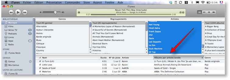

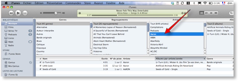

Affiche ta bibliothèque en mode liste avec le gestionnaire par colonnes, et dans la colonne Artistes, clique sur le premier de la liste
Puis descend au dernier artiste de la liste et en maintenant la touche Shift (majuscule temporaire) appuyée, clique ce dernier Artiste pour sélectioner toute la liste

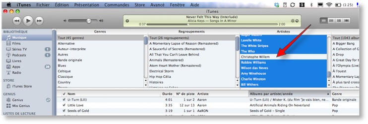

Ensuite tu parcours la liste d'artistes et en maintenant la touche cmd appuyée, tu cliques pour déselectionner ceux que tu ne veux pas
