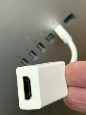

J'ai un bel écran Apple Display (2011) que j'aimerai connecter à mon MB Air M1. Il dispose d'un adaptateur Thunderbolt couplé à un Magsafe. J'ai essayé de mettre un adaptateur Display Port thunderbolt vers un Câble HDMI mais l'écran ne fonctionne pas. Existe-t-il une solution?

Passe par un adaptateur miniDP vers USB C.
Pourquoi vouloir utiliser du HDMI ?

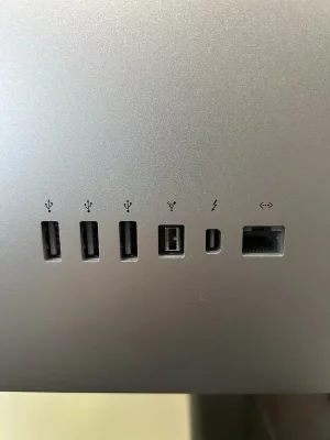

Je comprends pas la photo du dos de l’iMac…

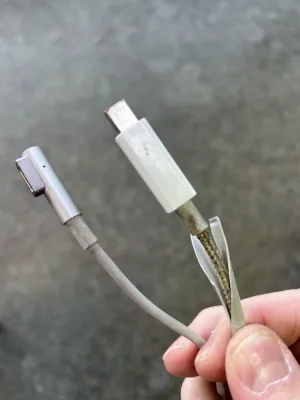

Moi je ne comprends pas ce qu'est ce câble ?
Il s'agit du cable qui équipe le moniteur Apple Display: Thunderbolt + Magsafe (pour charger les portables de l'époque...)
Attention à ce double cable soudé à l'intérieur du Moniteur, il devient TRES capricieux avec le temps, voire même carrément HS (la soudure interne rend l'âme...)
Sur mon display, j'ai fini par utiliser une cable TB indépendant avec adaptateur USB C et plus de soucis avec un Mac mini 2018 sous Ventura
La photo à l'arrière avec l'adaptateur? C'était un adaptateur que j'avais TB vers HDMI

Un petit coup de gaine thermorétractable sur le cable serait aussi bien venu ;)
