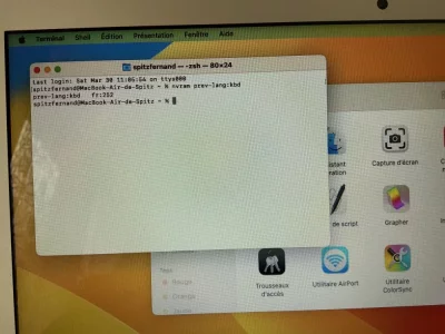

Bonjour, j’aurais besoin de votre aide.
Je possède un MacbookAir 13 “ . Je l’ai acheté chez BackMarket.
Il fonctionne bien à première vue.
Mais le gros problème est qu’il soit en QWERTY alors que l’ordi est en AZERTY.
J’ai essayé tous vos conseils avec le terminal, mais rien y fait.
Pour voir l’info d la langue, je vous joins une photo.
Je n’ai pas un FR ‘1’ pourquoi?
    146,8 KB · Affichages: 7
