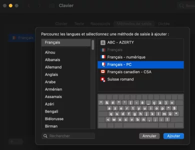

J'ai acheté le clavier Microsoft Designer Compact Keyboard pour pouvoir l'utiliser sur mon setup Windows 10 ainsi que sur mon Macbook pro (2016). J'ai choisi "Français-PC" dans "Méthodes de saisie", toutes les touches correspondent bien sauf deux touches : le petit carré ² sur mon clavier Microsoft affiche le chevron <, et la touche chevron donne le petit ².

Rebonjour!
Je viens de trouver la solution et souhaite la partager pour ceux qui rencontreront ce problème.
J'ai installé Ukelele. J'ai créé un nouveau layout à partir de celui utilisé actuellement en faisant file/new from current input source, j'ai double cliqué sur le nouveau layout "French - PC copy". J'ai ensuite changé la fonction de la touche ² pour y mettre "²" et la fonction de la touche < pour y mettre "&#x003C;" qui est égal au chevron.
J'ai sauvegardé le nouveau layout et je l'ai copié collé dans Bibliothèque/Keyboard Layouts. J'ai ensuite sélectionné le nouveau layout dans "Clavier/Méthodes de saisie" puis dans le menu raccourci sources d'entrée en haut à droite dans la barre de menu. Et les deux touches fonctionnent à merveille maintenant.
