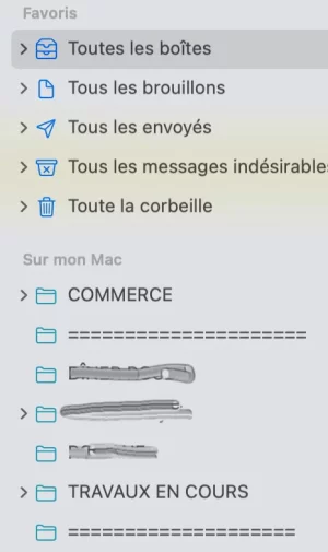

Je remet une pièce dans le nourrain !
Comment importer tout ce qui est contenu dans Sur mon mac (dossiers de classement des mails - voir image ci-dessous) ?
Depuis le nouveau Mac, il faut importer le contenu du dossier ~/Bibliothèque/Mail/ de l'ancien Mac :
Merci Bicus pour ta réponse, mais dans ce cas c'est tout Mail que j'importe et je ne veux que ce qui est contenu dans Sur mon Mac
Je dirais de commencer par Exporter les dossiers Mail qui t'intéressent (ancienne machine), avant de les Importer (nouvelle machine).

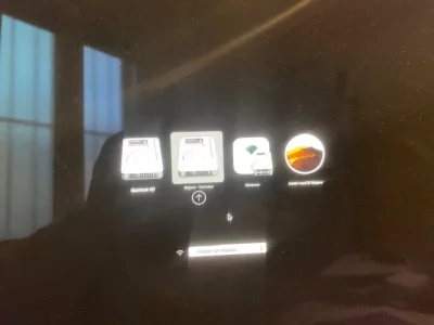

C'est une chose, mais la clé USB connectée, en démarrant tout en maintenant longuement la touche alt/option, est-ce que tu vois l'icône de ton disque dur interne et celle de la clé USB qui doit avoir une icône de couleur orange. Si oui, en faisant un double-clic dessus, est-ce que cela affiche une fenêtre avec 4 outils...

...comme ceci ?
Désolé pour le retard à reprendre notre discussion.
Je viens d'essayer ta manip mais en maintenant longuement la touche Alt je ne débouche pas sur ta photo mais sur l'écran ci-joint.
