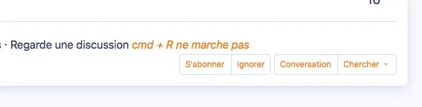

Il suffit de positionner le curseur sur le nom du correspondant pour voir un menu proposer trois options, dont "Conversation"... Très utile lorsqu'on sort du contexte "collectif" du forum pour partir vers des échanges privés ! ;)
Suis-je le seul a ne pas la voir ?
Chat alors ! Ce serait spécifique au "statut" de modérateur ???
Et si tu cliques carrément sur le lien, est-ce que tu l'as dans la fenêtre du profil ?

Absolument pas > Je crois que c'est que ce qui font partie de Club MacG & les Modérateurs qui peuvent le faire.
