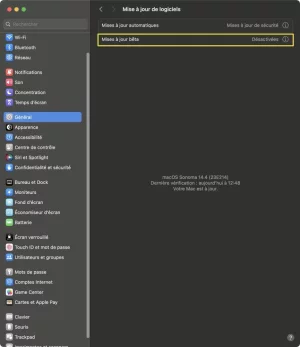

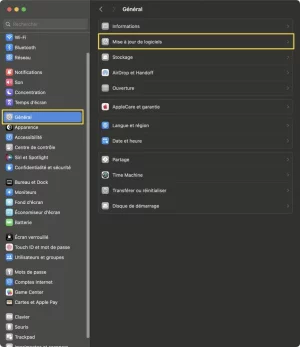

J'ai l'impression que tu as testé une version bêta ? Comme tu ne mentionnes pas ta version de macOS en cours, si tu es sous macOS Sonoma, désactive cette option...

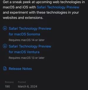

Safari Technology Preview est, comme son nom l'indique une application montrant les évolutions à plus long terme que les bêtas qui sont quasi. finalisées. Tu as dû installer cette application avec la même icone que Safari, mais violette...
La 144 est celle pour Big Sur et Monterey, on est à la 190 pour Somona.

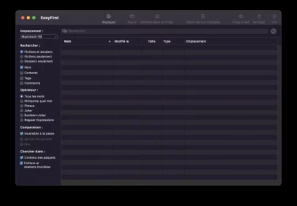

Tu as donc un reliquat de fichier quelque part, mais il n'a pas pu s'installer tout seul ! Installes et lances EasyFind avec ces réglages...
...tu taperas ou un Copier/Coller de SafariTechnologyPreview et vois si des reliquats de fichiers s'affichent ?

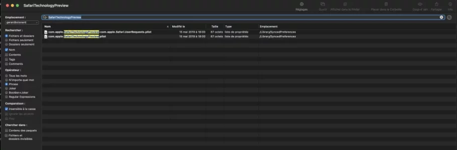

Merci !
J'étais bien loin de me souvenir de cette installation de 2019.
