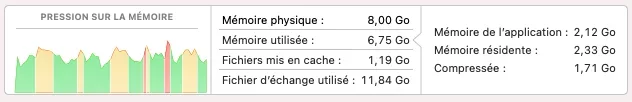

Petite update, j'ai eu mes premiers freez du à la ram qui sature en travaillant sur de gros fichiers Photoshop (avec en fond FCPX qui exporte des vidéos + tout mes autres logiciels).
Donc oui il est bien possible de saturer les 8 Go et les 16 Go peuvent bien être utile mais faut vraiment avoir de très gros besoin car c'est la première fois en plusieurs jours et pourtant je lui en demande beaucoup !
Réactions: Sly54 et bdlapierre
@nifex
Il y a quand même 11.84GB de swap. (ça sollicite pas mal le SSD)
Oui j'avoue que ça a bien débordé là :D Le mac était devenu lent, j'ai fait un redémarrage il tournait à fond depuis 2-3 jours et il a pas du apprécier. Finalement les 16Go ne seront pas de trop vu mon utilisation...
