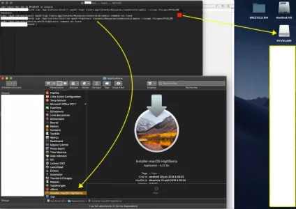

La commande tapée est dans les copies d’écran. A ce matin ça me dit pareil.

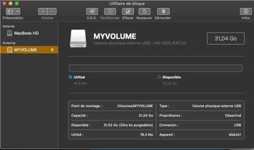

la clé est initialisée en MS-DOS FAT32 ce qui n'est pas conforme à la note d'Apple.
Elle doit être impérativement initialisée (formatée) en MacOs étendu journalisé , GUID, nom MyVolume (en respectant majuscules et minuscules).
C'est parce qu'il y a des blancs dans le chemin, qui doivent être précédés d'un \. Essaie plutôt la chose suivante, tu es sûr de ne pas te tromper :
  • Fais un clic droit > Afficher le contenu du paquet sur l'Application d'Installation dans le Finder.
  • Affiche dans le Finder le contenu du dossier Contents/Resources.
  • Tape sudo suivi d'un blanc dans Terminal, puis glisse le fichier createinstallmedia dans la fenêtre du Terminal. Le chemin s'affiche correctement.
  • Rajoute enfin le --volume suivi de la clé usb, que tu peux glisser elle aussi.

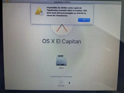

J’ai testé / tenté d’installer hSiera et el capitan. Toujours le même message. Au moins je vois que le script fonctionne super. ;)
Je fais alt au démarrage. J’ai pas option.
Mon disque dur est sata 3 neuf /512 go sur un mac de 8Go de ram et formaté au format de fichiers apple journalisé sans chiffrement et pas sensible à la casse.
Voici mon écran par 2 fois via une clé bootable High Siera et une autre faite avec le même script sur El Capitan. Quelqu’un a une idée ?
Svp Merci

À mon avis l'appli d'installation n'est pas bonne. Où l'as tu téléchargée ? Chez Apple directement, ou un un site annexe ?
Ce n'est pas un script, mais une ligne de commande dans le Terminal.
Tu n'en fais qu'à ta tête, dans ta copie écran en réponse #5 , pourquoi avoir mis des tirets dans le fichier d'installation Installer macOS High Sierra ? Il n'y en a pas et Apple n'en met jamais. De plus, pour la clé USB. tu avais mis MYVOLUME, sauf que c'est MyVolume. Tu as fait la correction dans la ligne de commande, mais ce n'est pas étonnant que cela ne marche pas du premier coup. Il faut impérativement suivre à la lettre toutes les informations officielles de chez Apple.
On t'a fait un rappel, mais pour être tranquille pour créer une clé USB et ce sera un gage de sécurité, il faut la formater en Mac OS étendu (journalisé).
Les bonnes lignes commande dans le Terminal sont pour...
macOS High Sierra
sudo /Applications/Install\ macOS\ High\ Sierra.app/Contents/Resources/createinstallmedia --volume /Volumes/MyVolume
OS X El Capitan
sudo /Applications/Install\ OS\ X\ El\ Capitan.app/Contents/Resources/createinstallmedia --volume /Volumes/MyVolume --applicationpath /Applications/Install\ OS\ X\ El\ Capitan.app
Pour OS X El Capitan, parfois il faut changer la date pour que l'installation réussisse. Dans la fenêtre d'installation...
...tu lances le Terminal et tu tapes cette commande...
0411151518
...en validant avec la touche Entrée. Cela changera la date au 11 avril à 15h15 de l'année 2018. Ensuite vois ce qu'il se passe en faisant l'installation.
