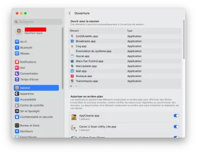

Je suis sur le nouveau système macOS Ventura version 13.0.
Je voudrais savoir comment on fait maintenant pour cacher les Apps qui se lancent au démarrage de macOS, car je ne voie plus les case à cocher dans les options d'ouverture ?
Merci d'avance.
Cordialement
    559,7 KB · Affichages: 1 262
Hello,
D'après ta capture d'écran, tu sélectionnes celle que tu veux retirer et tu cliques sur "-".
Hello,
Salut, oui d'accord si on ne les veut plus du tout les lancers mais moi je veux qui se lancent mais en mode masqué comme dans Monterey pour ne pas avoir les fenêtre qui s’ouvre au lancement des Apps.

Tu fais comment alors pour lancer une App au lancement de macOS sans avoir la fenêtre qui s'ouvre sur le Bureau ?
Tu ne peux plus, pour que rien ne se lance sans que l'utilisateur ne soit au courant, et ce par mesure de sécurité.
Oui d'accord mais justement si c'est toi l'utilisateur qui le demande de le lancer pourquoi on ne pourrai pas cacher cette App pour ne pas avoir la fenêtre qui se lance au démarrage de macOS :(
Comme l'App Mail que je lance au démarrage de macOS mais la fenêtre s'ouvre sur le Bureau :(
