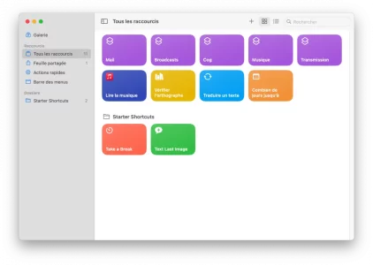

Voilà, j'ai bien créé mes Raccourcis, mais comment on les lance au démarrage du Mac ?
    241,3 KB · Affichages: 54
Tu dois l'ajouter dans les préférences d'ouverture de ton compte utilisateur.
Dans Préférences système > Utilisateurs et groupes > Ouverture, tu cliques sur le bouton mis en évidence dans ma capture d'écran multi-usages ci-dessus (la fenêtre en arrière plan en haut à gauche).
Ensuite, dans le dialogue qui te sera présenté, tu sélectionnes ton_raccourci.app (chez moi "Masquer l'application.app") – qui devrait se trouver dans ton dossier utilisateur > Applications (fenêtre en arrière plan en bas à gauche) – et tu l'ajoutes ainsi à la liste des applications à ouvrir avec ta session :

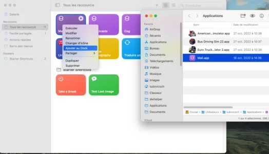

Ok, mais il y a quelque chose que je ne comprends pas comment créer mon raccourci dans mon dossier Applications ?
Quand tu quittes Raccourcis, il est automatiquement enregistré…
Attention, je le redis encore : c'est le dossier "Applications" qui se trouve dans Macintosh HD > Users > ton_nom_d_utilisateur > Applications. Pas celui commun à tous les utilisateurs auquel tu accèdes par la barre latérale, qui se trouve lui au premier niveau : Macintosh HD > Applications.
(Dès lors que tu sais comment s'appelle le raccourci, tu peux aussi utiliser la fonction recherche intégrée comme indiqué plus haut.)

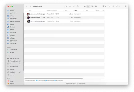

Je n'est rien ici ?
    287,5 KB · Affichages: 43
Si je clique sur Ajouter au Dock alors oui, il crée le raccourci au Dock puis dans le dossier que tu as indiqué.
Le problème, c'est que si je supprime le raccourci du Dock, il le supprime aussi dans le dossier que tu as indiqué :(

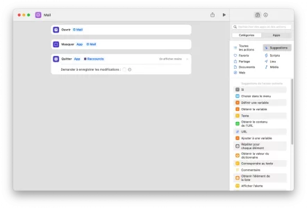

Est-ce que tu as coché ceci ?
PS : L'app Musique et Broadcasts les fenêtres s'ouvre toujours :( par contre pour l'app Mail ça marche très bien :)
    217,5 KB · Affichages: 38
Par sécurité, je l'ai coché mais je ne crois pas que ce soit bien nécessaire : Raccourcis n'est pas censé êtré enmodifier quoi que ce soit dans ce processus.
Peut-être que ces applications réaffichent ensuite une fenêtre qui fait revenir l'app au premier plan ? Je ne sais pas trop…
