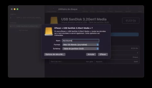

Pour créer une clé USB d'installation de macOS High Sierra selon le protocole de chez Apple... https://support.apple.com/fr-fr/HT201372 ...il te faut une clé USB 3.0 d'une taille de 16 Go que tu formates en Mac OS étendu (journalisé) en lui donnant le nom de MyVolume. Tu ne pourras formater en APFS ton disque dur USB que depuis la clé USB et faire l'installation.

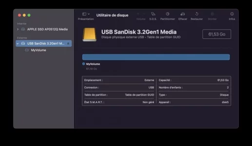

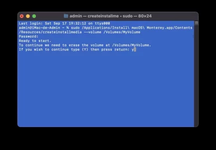

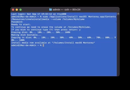

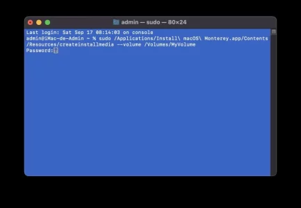

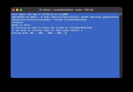

Désolé, mais si tu suis à la lettre le protocole officiel de chez Apple, il n'y a aucun problème pour réaliser cette clé USB. Exemple avec macOS Monterey...
Capture-001.jpg Capture-002.jpg Capture-004.jpg Capture-006.jpg Capture-007.jpg Capture-010.jpg
...tu dois avoir toutes ces étapes, et c'est valable pour n'importe quelle version de macOS. Selon la qualité de la clé USB, il faut compter entre 10 et 15 minutes. Alors, tu fais quoi exactement ?
