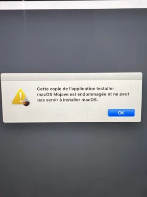

Bon sinon petit update...Ça ne marche pas malheureusement. Après quelques péripéties (et une réinstallation de macOS Sonoma qui était "corrompu" alors que je n'avais pas encore fait grand chose), j'ai enfin pu essayer de lancer l'installation depuis la clé USB bootable créée via Mist, pour que finalement il m'affiche ce message :
(A savoir que j'ai retenté une 2ème fois, au cas où la première création aurait foiré.
J'ai donc ensuite voulu tenter la technique de création de clé USB bootable via le terminale, promue par Apple, pour que dès la commande entrée, il me renvoie le message suivant :
To use this tool, you must download the macOS installer application on a Mac with 10.12.5 or later, or El Capitan 10.11.6. For more information, please see the following: https://support.apple.com/kb/HT201372
Ce que je ne comprends pas étant donné que je suis sur macOS Sonoma, donc ça colle avec le "[...] with 10.12.5 or later" mais bon.
Je pense que je vais devoir me résigner à virtualiser :(
